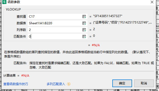

我也遇到类似的 这类解决了吗?请问怎么弄的

是什么版本的?如果15990版本的,可以加下群,看下案例样张

看样子时数据表中没有C17单元格的值。看看是不是存在SF与FS打反了造成。

您好,根据您的截图中的#N/A错误可以发现是因为数据在A列没有存在的原因导致的,另观察您查找的数据开头为“SF”,而您数据源的A列数据开头为“FS”,建议您核实下查询数据和数据源数据是否一致;如果仍无法处理,建议您将数据脱敏后上传文件,帮您处理,关于如何脱敏数据和上传文件,可以参考此帖:【教程分享】这才是WPS社区提问必备技巧(WPS表格篇)https://home.wps.cn/topic/8279 期待能通过我的回答帮助您解答您的问题。

您好,您可以尝试提供下表格的完整截图,方便查看问题出在哪里~

可以看看你查找的C17值是否在运单号码中存在

是不是没有查找目标的项
