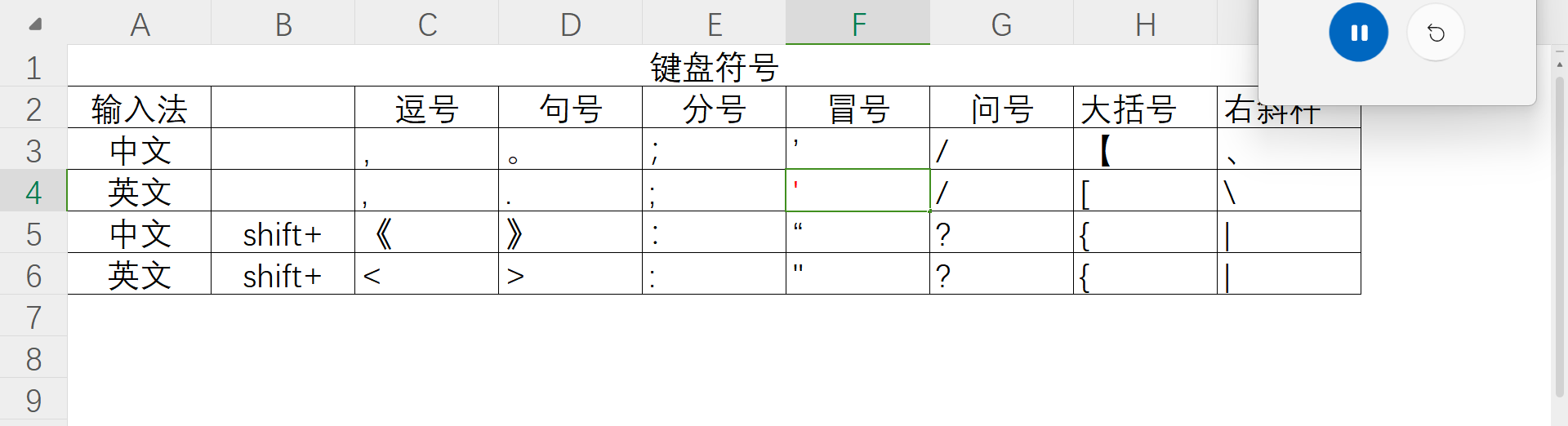

英文状态下单独输入冒号为啥不显示
志尧ZhiYao
志尧ZhiYao Lv.2 潜力创作者KVP
详见截图

1个单引号确实不能显示,因为单引号是设置文本格式的快捷键,所以需要显示出来有两个办法 1、用公式="'",用双引号将单引号括起来(图一) 2、输入两次单引号'',这样就能显示了(图二) 另外我的的确是笔记本,不过这个方法在win10上测试过,可以使用(办公电脑没有连外网)

谢谢 我的也是笔记本 理解了

英文输入法下单独输入单引号不显示

表诉错了 是 英文输入法下单独输入单引号不显示

这个【’】是单引号,它在表格里承担的功能比较多

大括号应该是 { } 这个吧?

我这里可以啊:

马老师 我表诉错了 是单引号
