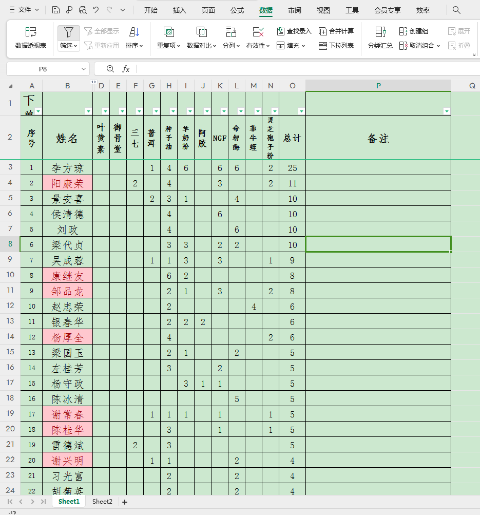

请教大佬,如何把列B相同的名字放在一起,后面的总计还要按照从大到小的顺序排列

你好,试试多字段排序,排序,更多,可以设置主字段,次字段进行排序

感谢,但是要插进原始数据的数据只有部分变成我要的结果,剩下的是咋回事?

感谢,怪我没表达清楚,我想得到这样的结果,在目前总计从大到小排列顺序不懂得情况下,把第220行的阳康荣放到第五行来,景安喜就变成了第6行,241行的康继友放到11行,邹品龙就变成了12行,但是第13行还是邹品龙,因为他重复了,如此类推,跳上来的重复名称数据不合并也不参与原来总计的从大到小排列顺序。

您好!多条件排序,需要用“自定义排序”实现。按照排序条件的先后顺序,依次设置“主要关键字”和“次要关键字”,并对每个关键字进行排序依据及次序选择。 根据您的描述,“主要关键字”选为“总计”所在列,次序选为降序;“次要关键字”选为B列,次序随意。最后,记得勾上右上角的“数据包含标题”。

我想得到这样的结果,在目前总计从大到小排列顺序不懂得情况下,把第220行的阳康荣放到第五行来,景安喜就变成了第6行,241行的康继友放到11行,邹品龙就变成了12行,但是第13行还是邹品龙,因为他重复了,如此类推,跳上来的重复名称数据不合并也不参与原来总计的从大到小排列顺序。,您说的方法我尝试过了,但是只能调动一部分

在排序中选泽自定义排序,按照如图所示处理即可,实现如下图的效果

选择第二列,点击数据—筛选 筛选两次: 第一次,筛选总计,降序排列 第二次,筛选姓名,升序或者降序都可以,就能把同名的人放在一起了
哭了amp没人疼
第二次排序会打乱原本从大到小的顺序呀

选择要排序的区域——“开始”选项卡——“编辑”功能区“排序”按钮下拉三角——“自定义排序”——“添加条件”确定主要及次要关键字、排序依据和次序——“确定”

感谢您提供的帮助,但是这个方法得不出我想要的结果

排序——自定义排序
哭了amp没人疼
亲爱的,自定义排序我尝试过了,要么只能把相同名字的数据放在一起,要么只能按照最后的从大到小排序,我想要的是,把后来插入的重复名称放进已有排好序列的表格里面,原本的从大到小排序不变,后来的重复名称想放进去,不用合并数据 除了使用插入新行列复制粘贴以外还有更快地方法吗?
