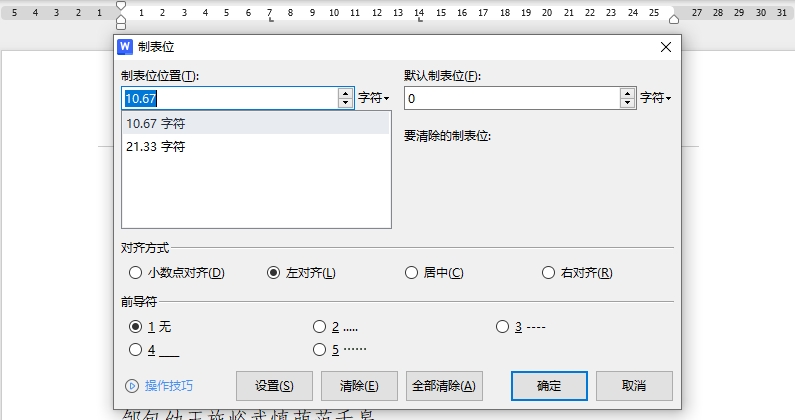

Word制表位数值与标尺数值无法对应
在常规单位为字符的情况下,制表位窗口显示的数值与标尺标记的数值不相符,有哪位大神可以帮忙解决一下

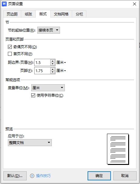

我查看了一下我的这边正常显示,你可以新建一份文件尝试一下或者从一下几个方面排除一下: 1.单位设置问题,或者页面大小问题; 2.标尺显示问题 3.文档格式问题 4.字体和行距问题,你可以尝试排除之后再查看如何处理

感谢,以上全部排除还是无法对上,所以我打算重装软件了,如果还不行我会尝试提交bug,谢谢您

天选打工人
谢谢回复!如第二张图,我在标尺上标记7字符,但是在制表位窗口里对应的是10.67字符的位置,如果我在制表位窗口里设置7字符,在标尺上就是在4字符到5字符中间,但是标尺的单位我也设置的是字符,现在就是搞不懂为什么不是一致的,我什么在制表位窗口依次试了不同单位的“7”位置,没有一个能对应上标尺上的“7” 讲太多了,不知道您有没有看懂我写的文字,期待您的回复,谢谢!
