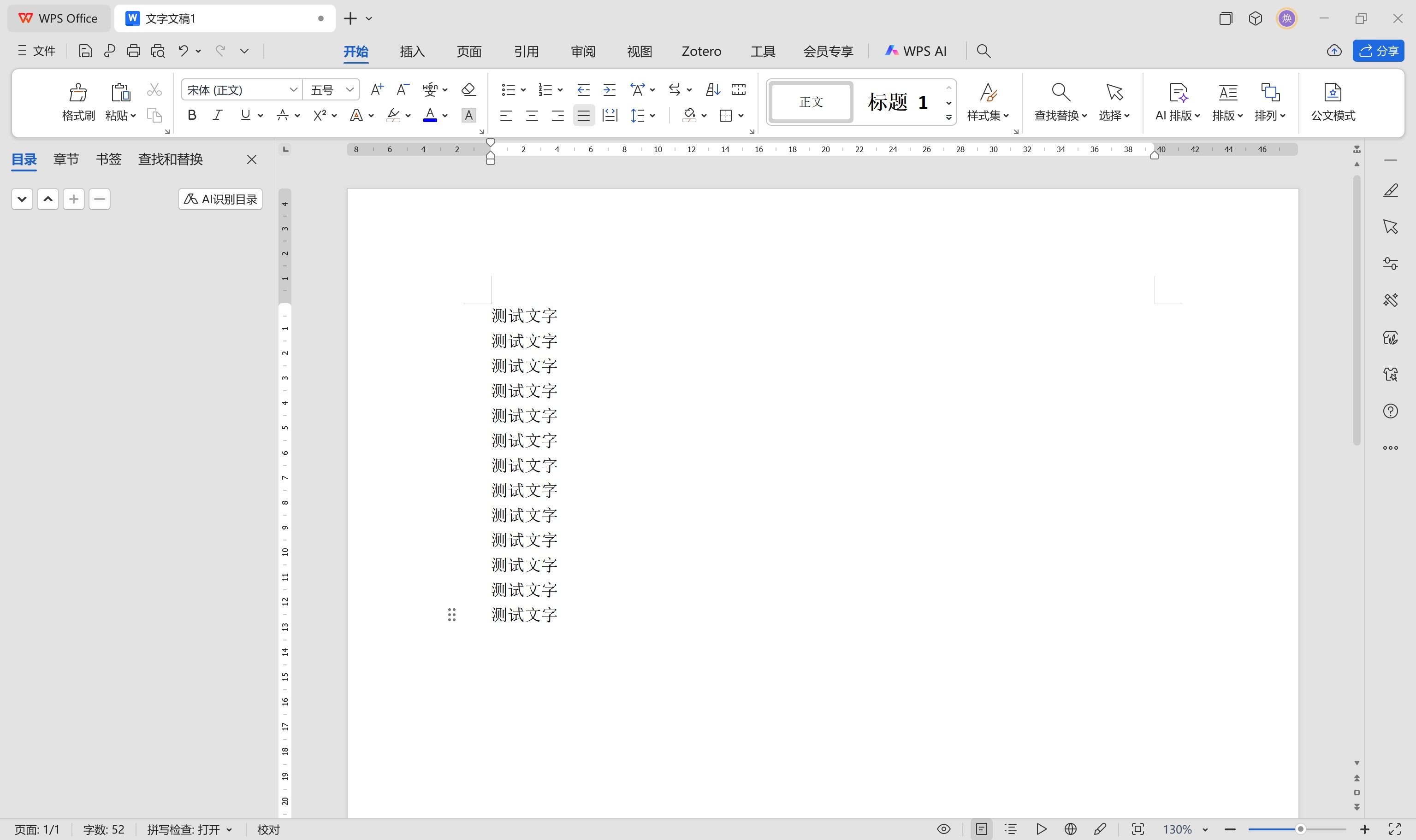

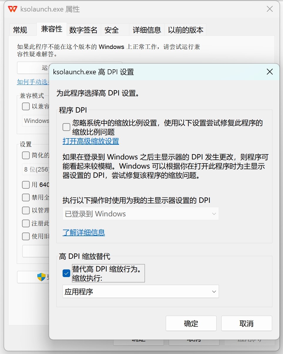

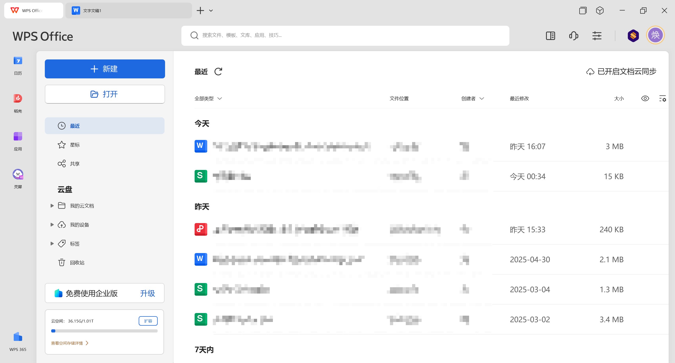

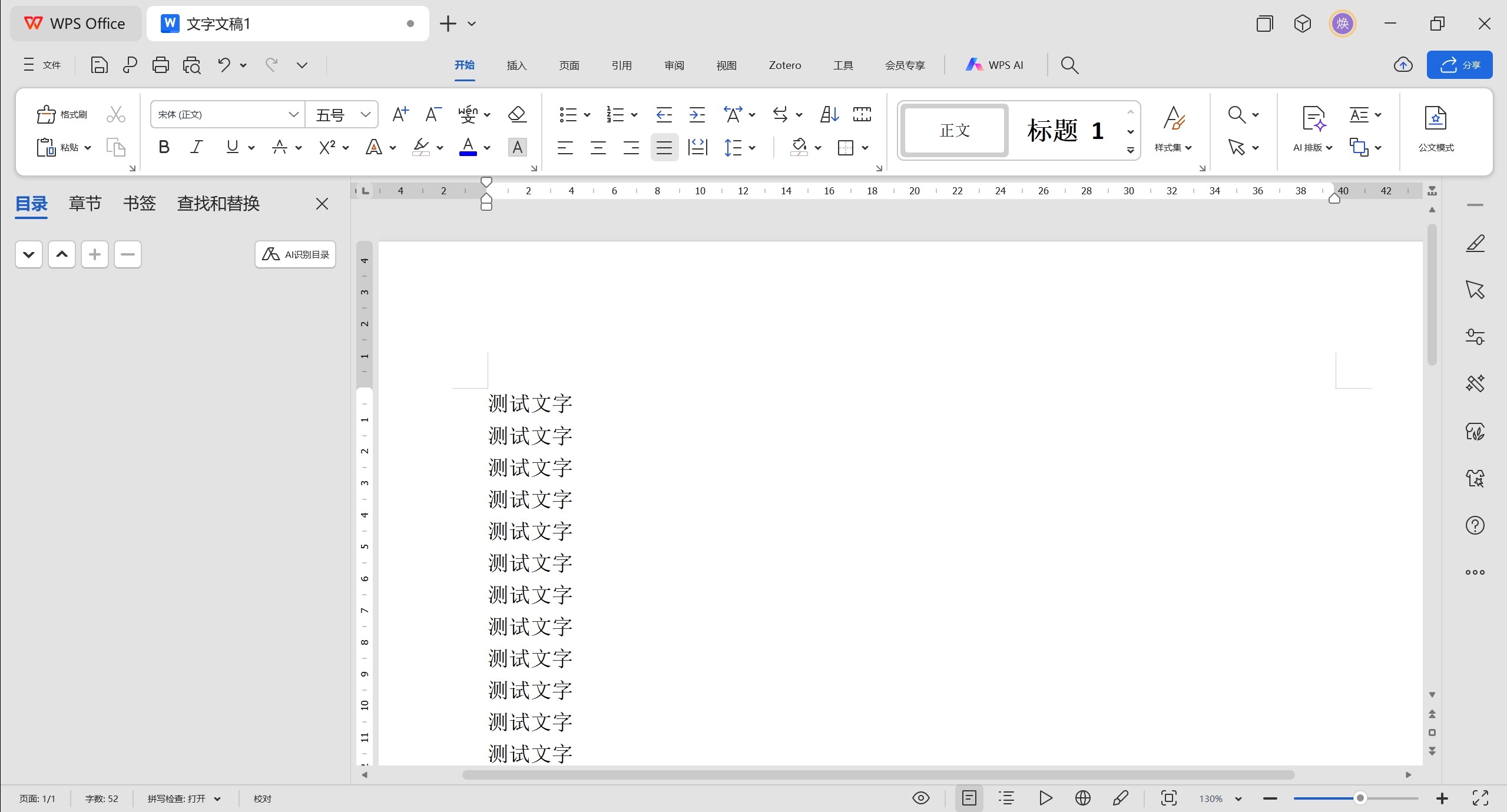

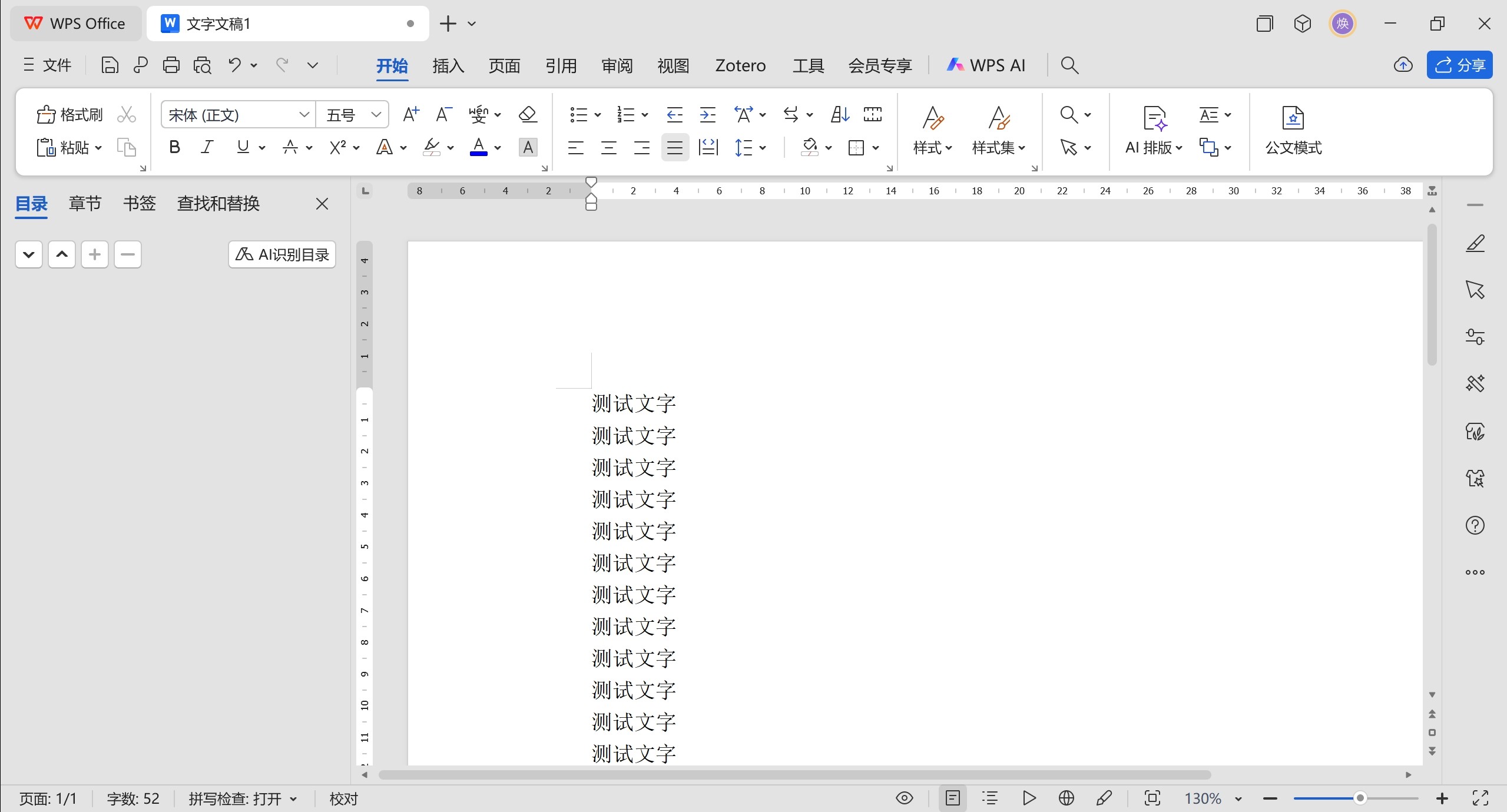

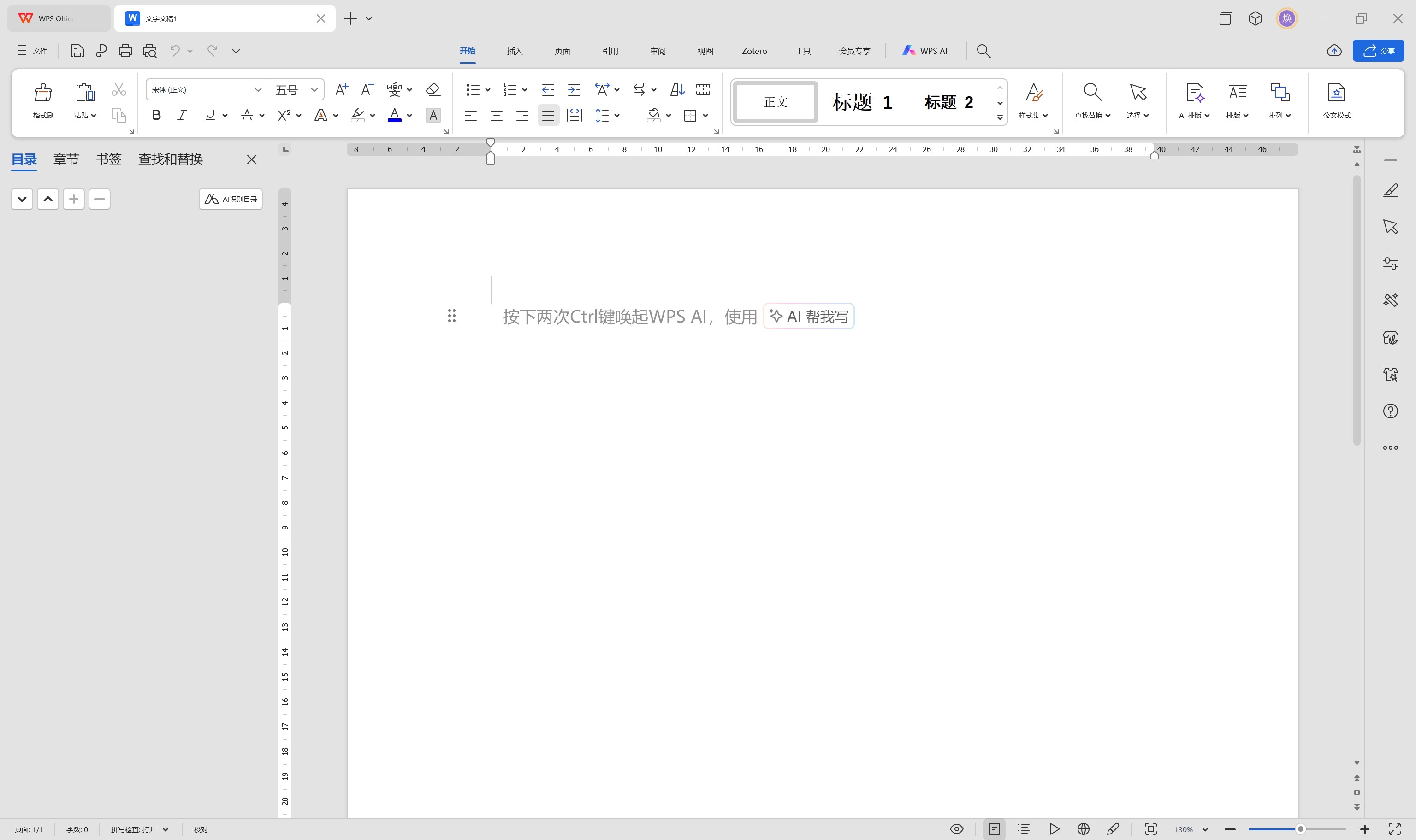

设备情况: 主屏:14.5寸,3072*1920,系统缩放比例为200% 副屏:27寸,2560*1440,系统缩放比例为125% 系统版本为Windows11 24H2,投影方式选择为“扩展” 问题描述: 起因是当在应用程序兼容性中未勾选“高DPI缩放替代”时(或勾选“高DPI缩放替代”且缩放执行选择“系统”或“系统(增强)”时),在副屏上使用WPS会导致界面图标及字体边缘模糊。为解决模糊问题,故勾选“高DPI缩放替代”,缩放执行选择“应用程序”(图1)。在该设置下,模糊消除,但出现以下问题: 1、在主屏上打开wps,界面显示正常,与主屏的系统缩放比例200%一致(图2)。但将主屏上打开的wps窗口拖入副屏时,界面仍然使用了200%的缩放比例(图3),并未适应副屏的125%缩放比例。 2、在副屏上打开wps(或新建标签页),界面中UI和文字的缩放比例混乱,大部分为200%,少部分文字为125%(图4-图5),并未适应副屏的125%缩放比例。将副屏上打开的wps窗口拖入主屏时,界面仍然呈现200%和125%两种缩放比例同时存在的混乱状态(图6),并未适应主屏的200%缩放比例。 预期解决效果: 当wps窗口在不同屏幕之间切换时,界面能正确匹配相应屏幕的系统缩放比例,且不会出现模糊。

路径:\Program Files\WPS Office\12.1.0.23539\office6 中找到wps.exe 右键属性,然后按下图操作,可以解决上述问题 ,其中12.1.0.23539这个每个人是不一样的,切记用快捷方式的属性操作是不行的。
